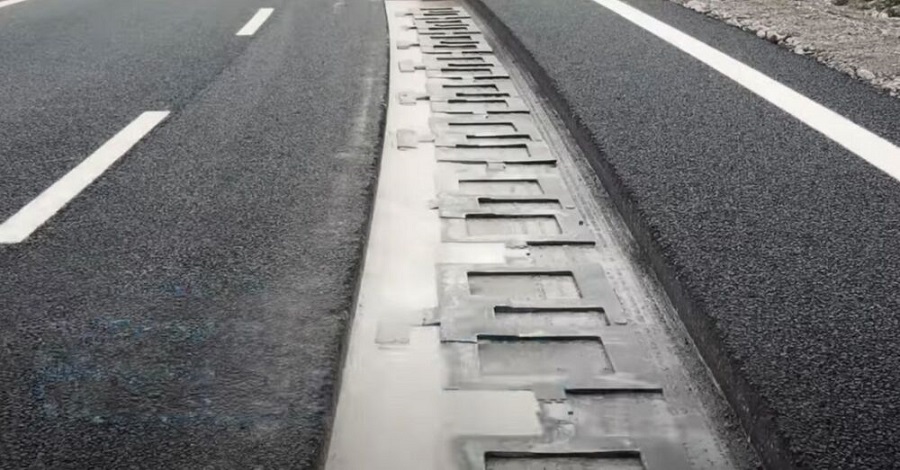

Dinamik Kablosuz Güç Aktarımı (DWPT) Nedir ve Nasıl Çalışır?​
Bu teknolojiyi, aslında her gün kullandığımız kablosuz telefon şarj cihazlarının devasa bir otoyol versiyonu olarak düşünebiliriz. Sistem, temel olarak iki ana bileşenden oluşur: yola gömülü vericiler ve araca monte edilmiş alıcılar.
Süreç şu şekilde işler:
  1. Yol Altyapısı (Vericiler): Otoyolun asfaltının hemen altına, şerit boyunca bakır bobin segmentleri döşenir. Bu bobinler, bir yol kenarı güç kaynağına bağlıdır.
  2. Manyetik Alan: Üzerinden uyumlu bir araç geçtiğinde, sadece o segmentteki bobinler aktif hale gelir ve salınımlı bir manyetik alan oluşturur. (Yolda araç yokken sistem enerji harcamaz).
  3. Araç Ekipmanı (Alıcı): Elektrikli aracın altına monte edilmiş özel bir alıcı plaka, bu manyetik alanı yakalar.
  4. Şarja Dönüşüm: Alıcı plaka, yakaladığı manyetik enerjiyi "indüksiyon" yoluyla tekrar elektrik enerjisine dönüştürür ve doğrudan aracın bataryasına veya motoruna iletir.

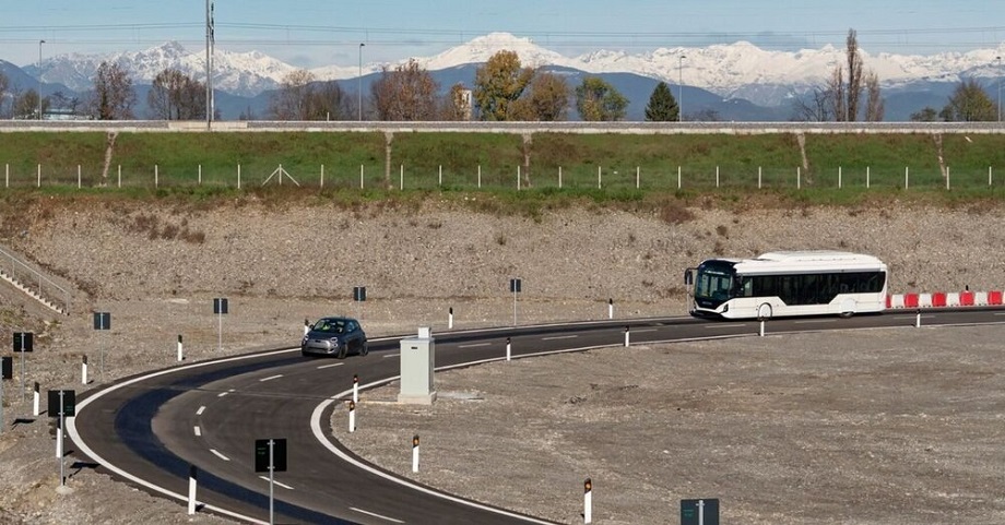

"Arena del Futuro" (Geleceğin Arenası), İtalya: Stellantis (Fiat, Peugeot, Jeep gibi markaların sahibi) tarafından İtalya'da kurulan 1 kilometrelik "Arena del Futuro" test pisti, belki de bu teknolojinin potansiyelini en net gösteren proje oldu. Yapılan testlerde, özel donanımlı bir Maserati Grecale Folgore elektrikli SUV, otoyol hızlarında pistte ilerlerken bataryasından hiç güç tüketmedi. Araç, ihtiyaç duyduğu tüm enerjiyi yoldan aldı ve batarya seviyesi hiç düşmedi. Bu, "net-sıfır" enerji tüketimiyle teorik olarak sonsuz menzil anlamına geliyor.
